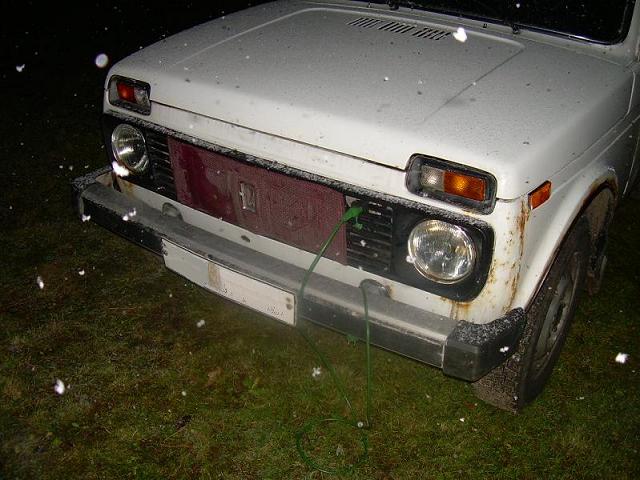

Alustasin siis pistikupaigaldusega. Kuhu ta panna ...? Köige lihtsam oleks muidugi esistange alla, kuid maastikuautol kaob ta sealt suht sähvilt (ninaga mudase vöi kinnipressitud lumehange), näinud neid ripakil teistel küll. Leidsin koha, kus ta on hästi kättesaadav, söltumatu maastikuauto söidustiilist ning mul oli säält esivöre katki ka niikuitnii:

Ja peale paljuhulgalist möötmist ning nikerdamist sai tulem selline nagu pildil. Oleks vöind isegi kuskil 3-5 mm sügavam olla, aga siis oleks pidanud teistsuguse kronsa tegema ning poleks saanud kasutada ka toda katkist kohta esiiluvörel. Sügavamale ta ei läe kuna sein taga vastas, auku ei tahtnud juurde puurida ning juhtmel metallist rüüs mis ei paindu üle teatud raadiuse:

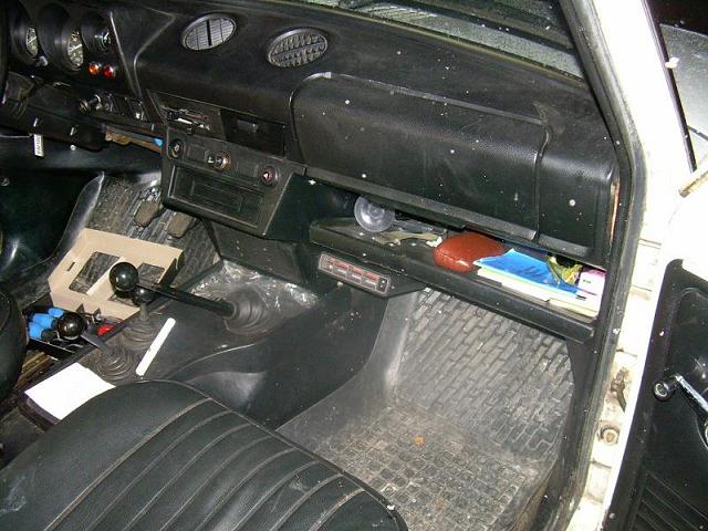

Puhuri vötsin öhema, kuna jäme istme alla panna ei soojenda klaase niivörd kiiresti kui too mis otse keskele puhub. Öhukest lihtsam paigutada kuhugi armatuuri alla. Kuna Nival on too kindalaekaalune riiul kenasti körge, siis sai sinna ka planeeritud ta panna. Tuli natuke modifitseerida tunnike ning ...

Enamvähem sinna kanti, nöks rohkem aga alla 3k.Algselt postitas: Risto14Peaks olema mingi 2500.-, kui ma ei eksi.Algselt postitas: matzz
Jõudu ja jaksu selle nivaga, hetkel talvel väga vajalik asi ikka. Palju sul see defa kompott maksis ?
Ning jah ... hetkel talvel töesti väga vajalik asi, maale koju söites ei pea muretsema selle pärast, et kas traktor lükkas nüüd tee majani lahti vöi mitte.
