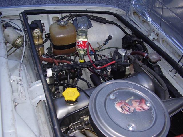

Tekkis meil motamehe väike diskussioon sellest, kuda oleks ökonoomsem söita motamehe 2102-ga. Tal on taga kiire sild (4,1) ja viiene kast. Kuressaarest Viidumäe poole söites on kerge mäkketöus (nii väike, et aint 50 ccm mootor seda tunneb).
Söites 90 km/h:
-- mina arvan, et on parem 4. käiguga söita, mootoril on suts rohkem pöördeid, moment suurem ja kergem vedada, seega vötab vähem kütet
--motamees arvab et 5. on parem. Pöördeid on vähem ja kütust lastakse nii mootorist vähem läbi, jöudu noil pööretel piisavalt.
Otsustasime, et teeme proovi. Vötme täpselt pool liitrit kütet eraldi anuma, lähtekohs töstame vooliku ümber mööteanumale ning vaatleme, kumma söidustiil kaugema kilomeetripostini viib. Vahepeal peab muidugi tagasi tulema, et teine saaks samast lähtekohast alustada, tee on uressaare- Viidumäe (teistpidi ei saa, kuna siis on allamäge). Ilma ja tuulemuutus ei tohi ka suurelt erineda, takistusi ei tohi ette tulla jne. Proovime vabalt söita.
Mida arvate te?Pilt

Postitus Postitas overspeed » 09 Mär 2006 19:37
Eksperiment tehtud !
Mootor oli töösoe, väljas -5 C, paigalt kiirendus ja söit 90 km/h, tuult ei olnud, naelkummid, kaks reisijat, kaupa pole.
Tulemus Overspeed'il:
4. käiguga 6,6 km
Tulemus Motamehel:
5. käiguga 7,6 km
Lisaks huvi pärast ka selle, et möötsime mölemat pidi, minnes ja ka tulles (nii kui soolaraja rekorditel nöutakse), vahepeal möötetopsi täites. Kumbki söitis täpselt SAMA MAANTEE LÖIKU mölemat pidi. See mäekalle ei möjunud üldse. Overspeed'il tuli täpselt tagasi samasse kohta kust minnes alustas, motamehel jäi algpunktist pisut puudugi (?allamäge?). Teepikkust möötsime kilomeetri postide järgi (100 meetri postid ka teeääres olemas).Pilt
