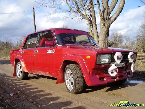

ELU PROJEKT LADA VAZ 2105 VFTS 1984
no nii sellene see välja kukkus kere ma loodan et on kaalus ja piisavalt tugev,et sellele valule vastu pidada.Kõik liited ja nõrgad kohad sai vist üle keevitatud värv ka peal mida veel aa klaasid kiletatud ja liimitud uued tuled küljes ja enamus jupid olemas,kuid siis juhtus selline loll asi et enam ei jõudnud oodata kuna valmis saab ja see projekt jäi seisma kuna vahebeal sai ostetud trenni auto.
No nii juhtus jah selline asi ,et oli vaja kohe sõita ja ei jõudnud enam oodata kuna saab valmis see elu projekt.Juhtus selline asi et kuna juba oli selge et ise ei viitsi kõike kohe algusest lõpuni teha võiks osta juba valmis auto trenniks ,et oleks puur,istmed,vööd ja muidugi 05 siis leidsime kohe suht norm auto vähemalt arvasime niimodi eks see ju vana tõde et välimus petlik on.
nii see isend väga ilus nende piltide pääl kas pole.

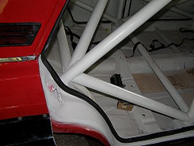

Väga suurte lubaduste ja kokkulepete tulemusena sai auto omale õige puuri sest mõne nädalapärast pidi auto suure rally stardis olema.ja tarkadele teadmiseks et polnud plaanis kohtadele sõit vaid lihtsalt osavõtt,et kogu see ehitus kiiremini läheks ja mootor oli põhimõtteliselt korralik kaprem mitte püsti aetud padrun.millest hr Ligur üle 100 hp välja imes,aga mootorist siis hiljem.
