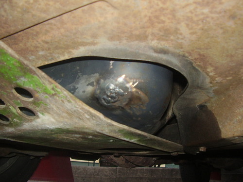

Niisiis, lehtisen rõõmsalt mina 2105 varuosa kataloogi ja no muidugi alles nüüd märkan, et 2105 karteripõhi on teistsugune kui 2101. Isegi tihend on erinev... Niisiis, väljapääsu vaja. Kas annab ketiga mootori karteripõhja (mul olemas) pista rihmaga mootorile või on nüüd kellegil rihmaga mootori põhi üle?
Kuradi jama on, kui varem pole midagi teinud...:sein
EDIT pool tundi hiljem: ikka teist põhja vaja. Ootan pakkumisi.

Aega läks, aga asja sai. Kuna keegi mulle karterit ei pakkunud, siis nägin, et lihtsam on see pisike pilu seal keevitusega kokku ajada. Üllatav, aga pidama jäi :spin. Seiklusi jagus, pükste mahasaamisel murdus üks polt sisse. Selle väljasaamiseks oli lihtsam kollektor maha võtta. Mõeldud tehtud, kolle maas. Laisk, nagu ma olen, tundus lihtsam keldrist teine kollektor võtta. Kruvisin peale, selle käigus oli tarvis salongiküttetoru tagasi kinni panna veepumba külge, pingutan, pingutan polti ja kraks, katki :D. Selge, seda seal all välja puurida ei soovind, pump korpusega maha. Laisk, nagu ma olen (jälle!) tundus lihtsam keldris olev pump peale panna :P. Mõeldud tehtud. Uus tihend vahele ja... jookseb tihendi vahelt :sein. Kokku lahti harjutus (enam pingutada ei julgend) ja selgus, et sitatüki suutsin vahele ajada. Teisel korral tundus, et jäi pidama.
Vene juppides pettusin täielikult: õõtshooval olid punktid nii õrnalt peale lastud, et autoalla saades tulid need lahti, laksuga. Sai üle keevitatud. Jube:puzzled
Ootan loiku hommikuks auto alla :P

vajadusel võin tulla uue augu puurida karterisse - et loik tuleks
aga tubli oled - keevitusele oleks võinud kasvõi tsinki peale puristada - ei võta kohe nii rebaseks...
