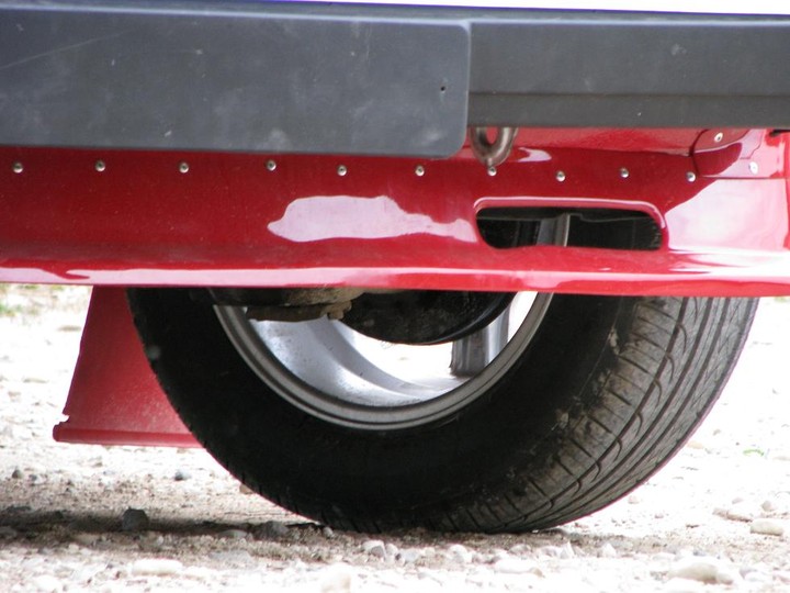

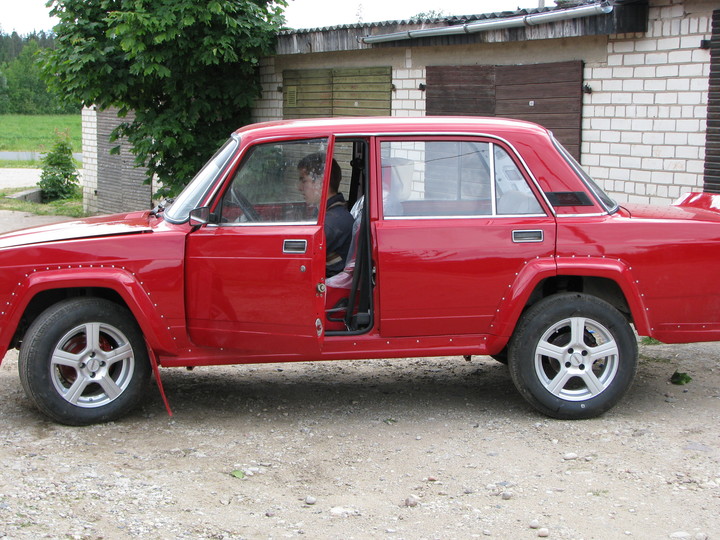

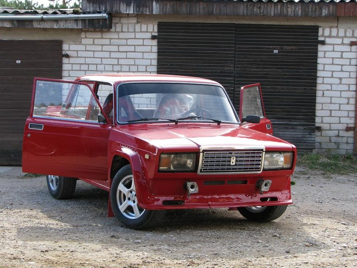

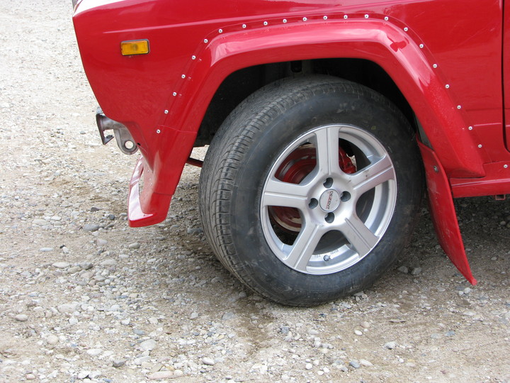

no nii. asi nüüd nii kaugel et liigub. eile tegin päev otsa pidureid, ja täna ka pool päeva. kuna võtsin lahti golfi piduri silindri, et paigaldada uued tihendid ja puhastada ja kokkupanemisel ei jäänud enam pidama, kuna olid liiga kulunud. tegin siis voolikust uue tihendi jne. uus tihend oli suur, siis tegin mingi pressitaolise asja, mis suruks tihendi kokku, et saaks seibi peale panna. see oli ikka väga ränk. tegin siis täna väikse ringi. ette jõudsin paigaldada veel logarid ja porilapakad. rehv on liialt kõrge, nii et natukene käib vastu koobast pöörates ja nüüd käib vastu porilapakat. seda tuleb timmida veel. siis lõikasin teise auto logarist kaare, sellega katsin laiendi seest ära. taha vaatab veel kas panna logar või mitte. esi stange tegin ümber, kuna viin stanged ligemale ja veel laiendid siis stange ei mahtund ära. lõikasin jupi vahelt ära ja panin nurga tagasi. nööd veel pahteldada ja värvida. värvimisse lähevad kõik stanged. vist jäävad mustaks, sobib paremini.

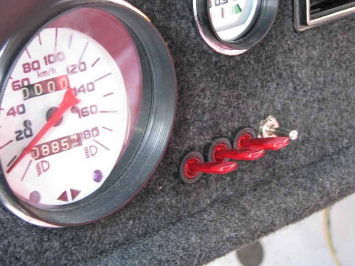

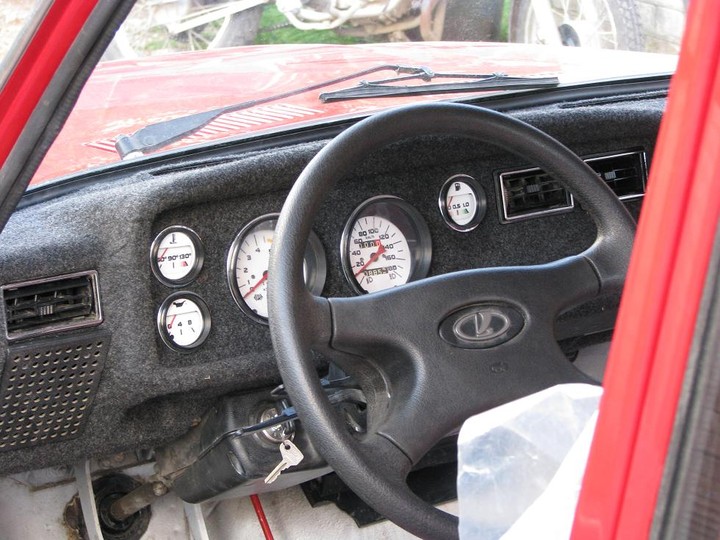

nüüd hakkan elektriga tegelema. genekas ei lae. ei tea kas mul juhtmed valesti või mis. siis selline viga oli veel et kui panid tuled põlema siis lõi kõik kellad põhja:puzzled . kelladele peaaegu uued taustad paigaldatud, aga tuleb veel viimistleda. tahaks kelladesse uv led valguse panna, aga ei tea kas sellest tuleb midagi välja. el aknad panin ka ette. nissan sunny omad. aga pilte siis

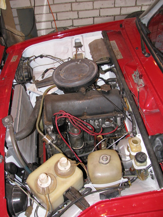

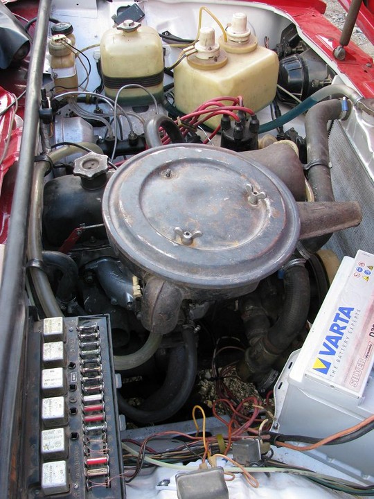

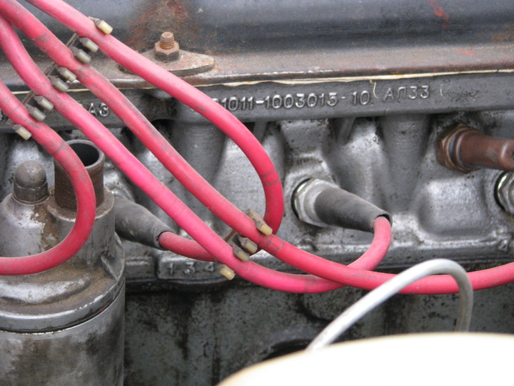

Mis karterituulutusega tehtud?
Ei pand tähele mitmene mootor on siis uus?
Ei tea mida ülevaatusel tagapidurite kohta öeldakse:rolleyes
Ilus auto küll:o

karteri tuulutuse toru mõtled, siis seda ei ole pannud veel, vana pragunes. aga kui seda valget möksi mõtled, siis see mingi silikon, millega see kopsik sinna kinni pandud on. siis kui ma tatt olin, pani isa selle mootori kokku. mootor peaks olema 1.3 tehtud 1.4. hooratast vist tehtud jne. ei tea täpselt ning isa ei mäleta ka. mootor oli selle 01 peal mingi 5 aastat ja sõidetud oli sellega max 2km. nii et täiesti tutuus. ei tea veel mis ülevaatusel öeldakse. aga ennem ehitamist käisin kohapeal ja öeldi et võib küll, aga see oli suuline lubadus vms. eks näeb

Karterituulutusel tundub mingi vahekopsik olema:puzzled
Mootor oli siis rally jaoks tehtud?
Kui oli siis on vb mingi filter:puzzled

Vaevalt, et seal mingi filter on. Kui ralliauto oleks, siis tavaliselt viiakse karterituulutus eraldi anumasse. Veokatel peab olema vähemalt 3L mahuga anum. Meil pandud lihtsalt 3L kanister kapoti alla..

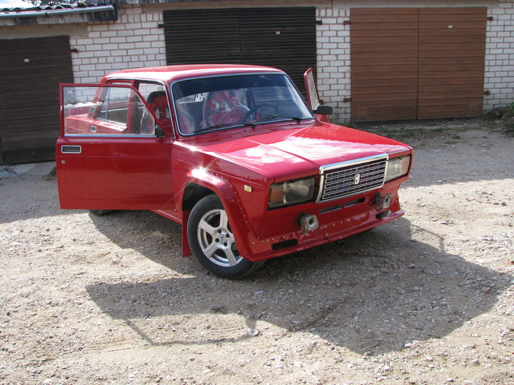

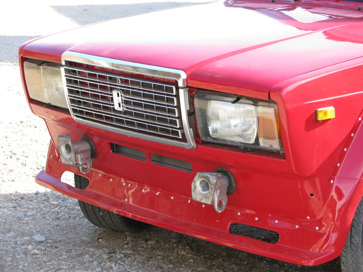

veel pilte siis natukene :cool:

tegelt tuleks ta 1 korra üle teha veel. lainetab ja kahanemisi täis kõik. aga minu esimene projekt ja lihvimised ning pahteldamised.

Kui rehvid oleks veidi madalamad, siis oleks väga ilus. Aga noh, päris hea töö on tehtud! Kena.

Ühe pildid pealt paistis gaasipedaali hoob kuidagi võõras :P
Trossisüsteem kindlam kui hoovastik.. Nii mõnelgi siit klubist on kogemusi.

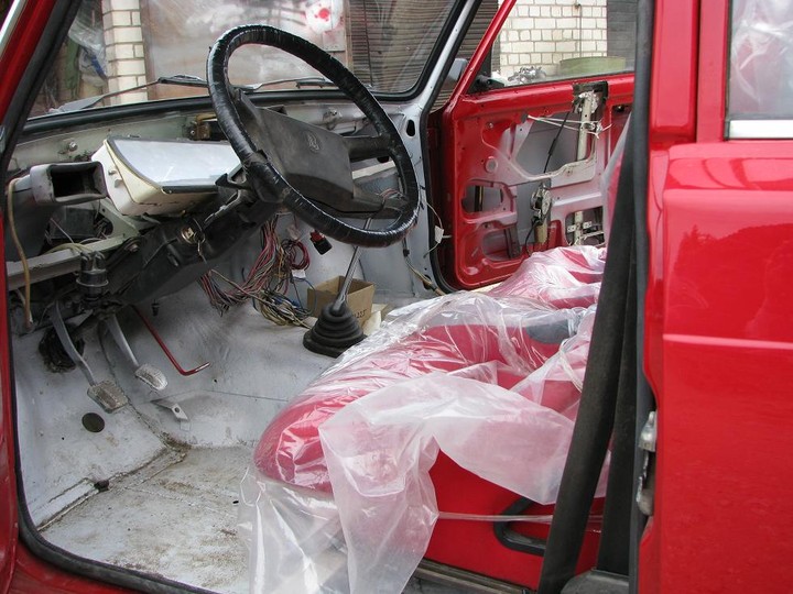

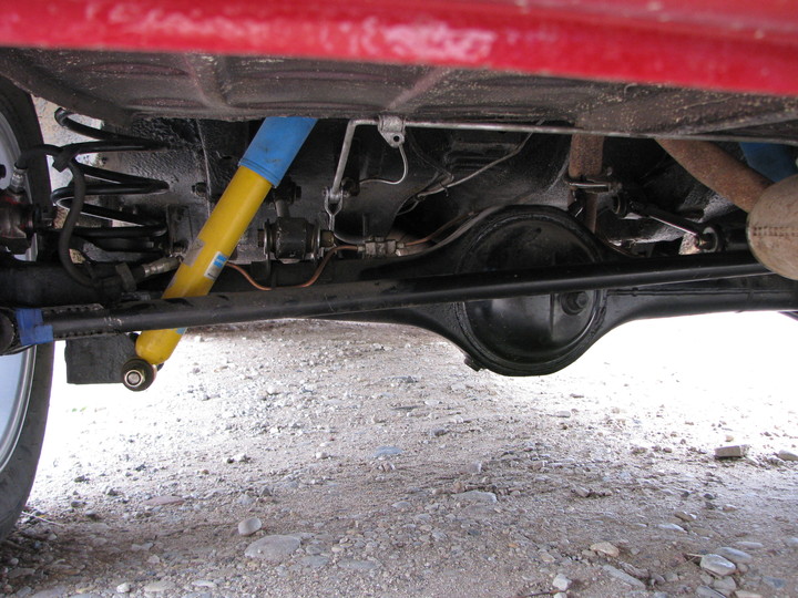

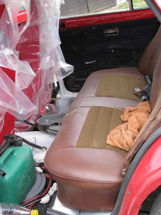

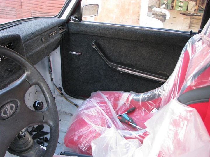

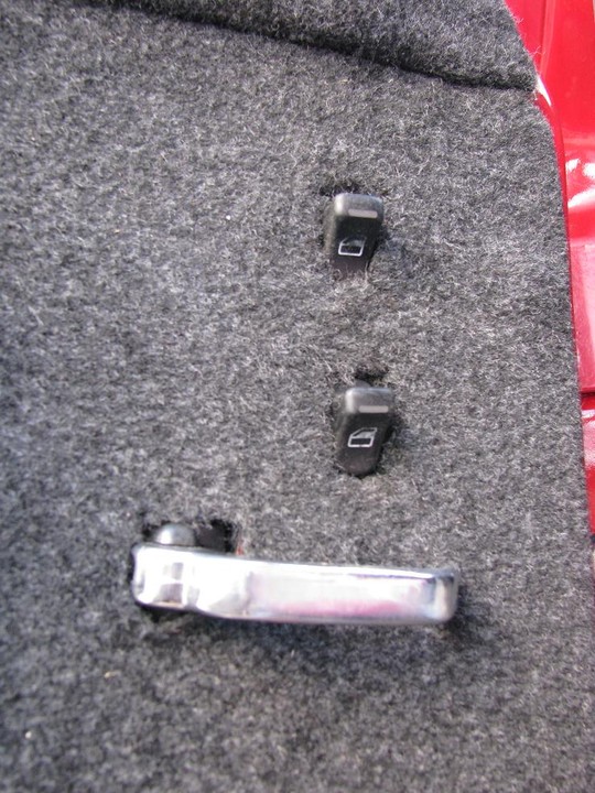

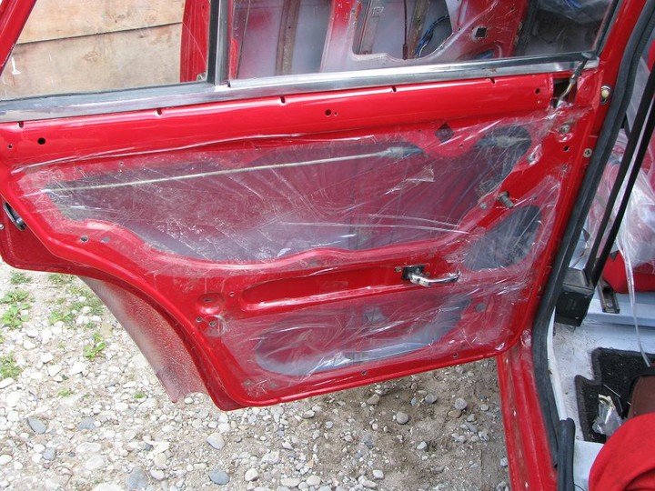

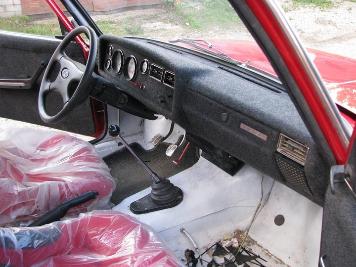

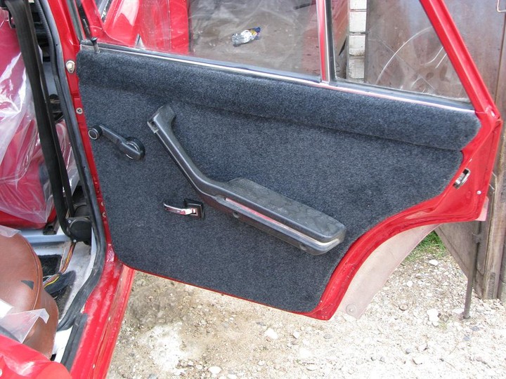

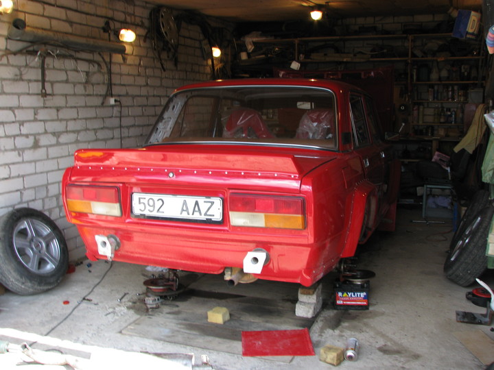

nii siis asi nii kaugel et salong peaaegu koos. vahetada kõrvaluistujapoolne turvavöö ja eest taha minev juhtmete punt rüüsisisse panna. vaja kuskilt leida veel 1 tagumine käepide ja ukseavamis hoova ääred vms plastik junnid. tahaks 24 juuliks valmis saada, see sisaldab ülevaatust. lihtsalt sai tehtud selline eesmärk ;) vaja veel 1 piduri ketas värvida, see mis ei kulu, kui rooste läheb siis lihtsalt kole. neljapäev peaks sillastendi ka tehtud saama. stanged lähevad värvimisse peale ülevaatust. siis viimane ja suur mure on tagumiste pidurite seadistamine. aga sellega ka suur jama. kuna panin taha golfi kettad ja sadulad. nüüd sõites ja proovides ei võta tagumisi rattaid loha kuigi peaksid. esimesed võtavad ja väga hästi ikka. tugevalt vajutades natukene võtab juhipoolset tagumist aga teist üldse mitte. panin käsipiduri süsteemi ka peale. see nagu venib ja ka ei võta korralikult kinni ikka(blokeeru). pingutasin käsipiduri nii umbes ära, et võtaks aga siis võtab kah kui kang täiesti üleval ja kui maas on kässar siis nagu oleksid pidurid peal, ei vabasta, nagu kangi käik on liiga pikk. kuigi on olemas ka golfi kang.on kellegil mingi hea idee ? rõhuregulaator mõjub siis niipalju ? või võib midagi muud olla?
aga tegin siis arengust ka mõne pildi.
[Muudetud: 15-7-2008 jukii]
CozmonauT
Postitusi: 644
Liitunud: 20 Okt 2003 21:14
Asukoht: Saku/Haapsalu
Autod: BMW V8, Pontiac V8
#93
Postitus Postitas CozmonauT » 16 Juul 2008 01:20

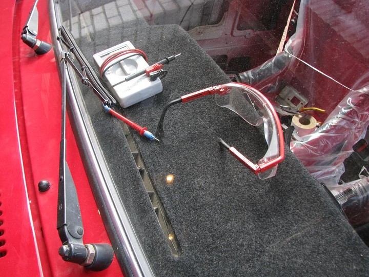

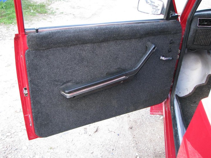

mis materjaliga armatuur ja polstrid kaetud on ? kas mingi suvaline kattematerjal või mingi kõlarikasti riie või .. ? tundub, et on kuju järgi üpris hästi voolitav, armatuur on super hea. kust selle materjali ostsid ja palju maksis ning kui, siis mitmes tükis armatuur kaetud on ?

Algselt postitas: CozmonauT
armatuur on kaetud ühe suure tükiga. lõikeid ja assju on ikka. näha ei ole aga käega katsudes on. ise katsin ka jäin rahule.
riie ostetud tartust kuskilt vaibapoest. hinda ja assju ei tea.isa ostsis.
sul tagant päris kõrge auto - kas rõhuregulaatori fikseerisid ikka kere külge või jätsid silla külge?
kui silla küljes siis pmst ei peagi olema tagapidureid.
teine mure on selles, et kui sa vaatad laaduki originaalseid tagasilindreid ja võrdled neid golfi omadega siis ilmneb, et golfi silindri läbimõõt on suurem ning ta vajab suuremat vedeliku kogust, et silindrit edasi liigutada soovitud pikkuse võrra...
sellest järeldame, et ehk on peasilindri tootlikus liiga madal...
kässari kohta ei oska midagi öelda peale selle, et saad ju võrrelda golfi ja lada käikude erinevust...

rõhuregulaator täpselt nii nagu originaalis. see junn kuhu piduri torud sisse lähevad see seal üleval amorid kinnitus nurgas vms. ja varras on tagasilla küljes. aga see tootlikuse jutt võib isegi teema olla.
edit: aga kui suured on esimeste sadulate silindri ümbermõõt või suurus vms. golfi omadel on igatahes 38.
[Muudetud: 16-7-2008 jukii]

fikseeri rõhuregulaator kere külge korraks - saad kohe teada...
piltidelt selgelt näha, et rõhuregulaator praegu pea kinnises asendis tulenevalt auto kõrgusest.
hea pidamine saabub autol siis üldiselt, kui rattarummud on küljekarbi kõrgusel...

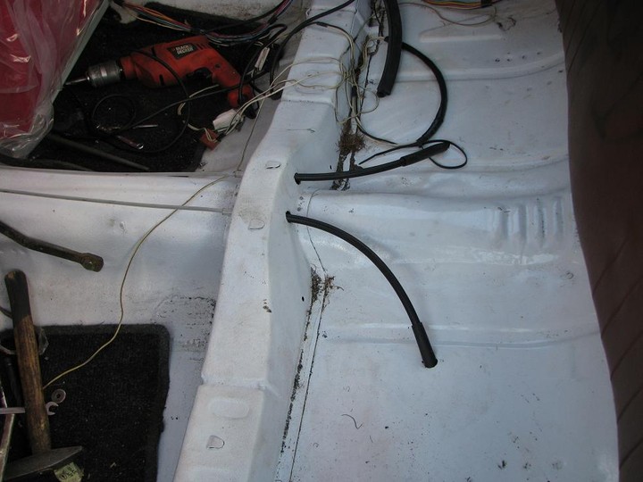

Miks kässari salongi tood? Tänavasõidus suhteliselt mittevajalik. Tõsisema rajamasina puhul veel, et kuskile kännu taha ei jääks trossid...
Ja kuidas viisid juhtmed ustest keresse?

Kui rõhuregulaator küljes ja töötab, siis ei saa tagumisi pidureid korralikult õhutada ülestõstetud masina korral. Ikka ja ainult kanalis või ka ilma rattata, aga sild peab toestatud olema.
