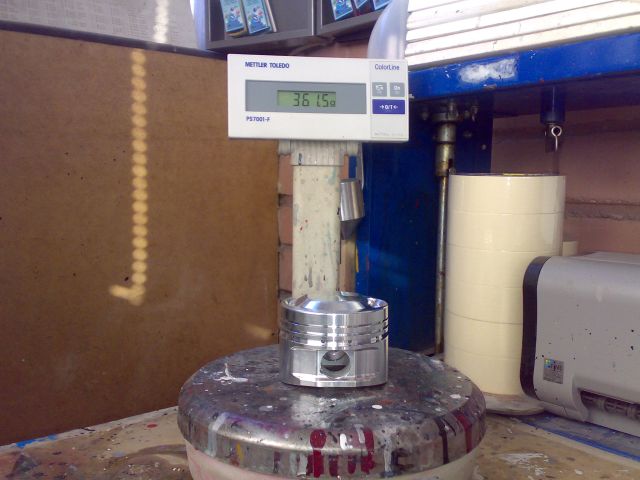

Vana kolvi ja uue kovi kaaluvahe 79,3 gr. kokku 317,2 gr.
Tarts
Postitusi: 481
Liitunud: 06 Nov 2003 17:39
Asukoht:
valga
Autod:
Vaz 2101
Postitus
Postitas Tarts »
28 Jaan 2007 16:09
Uue kolvi kaal
