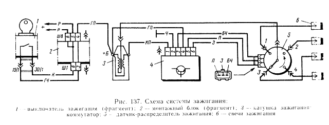

2)Kuidas kontrollida kommutaatori korrasolekut? (17-6-2007)
Kuna samaral on pisut uudsem süütesüsteem võrreldes vanade klassikutega, siis alustaks sellest, mida ei tohiks teha ühegi samara süütesüsteemi näppides. Tuginen vaid raamatutarkusele, endal ses vallas praktilised järgiproovimise kogemused puuduvad.
Kirjeldatud täpselt vanemat 08 süütesüsteemi, kuid ka sellest võib kasu olla, sest just vanematel mudelitel olid nad 09-ga üks ühele.

Kommutaator 36.3734:
Kommutaatori korrasolekut kontrollitakse tegelikult ostsillograafi ja "veel mingi generaatorigi" abil.
See "veel mingi..." on siis vene keeli generator prjamougolnõh impulsov , mis peaks mu arusaama järgi tähendama sirgnurga impulsside generaator. (Via või keegi, kel keel paremini suus, remontigu mu vigu..).
Kuna kellelgi meist arvatavasti selliseid aparaate kodustes tingimustes kasutada ei ole, siis saab esmaseks kommutaatori korrasoleku kontrollimiseks kasutada ka väikest 12v 3w pirni.
Selleks tuleb süütepoolilt lahti ühendada punase triibuga pruun juhe (väljub tema kommutaatori klemmilt nr.1) ja ühendada see kontroll-lambi külge. Lambikese teine klemm ühendatakse süütepooli (+b) klemmil oleva juhtmega. Nüüd starteriga mootorit ringi ajades peaks lambike vilkuma, mis näitab, et kommutaator annab välja pingeimpulsse klemmilt (1) süütepoolile. Kui lamp ei vilgu, siis impulsse ei tule ja pole ka mõtet kommut edasi testida. Lihtsam on uus osta.
See on ka kõik, mida hetkel pakkuda. Nagu öeldud, pole see veel täielik testing. Süvauuringuks on tarvis ostsillograafi ja seda keerulise nimega generaatorit.
Ja eksisteerib loomulikult töötavalt masinalt mahavõetud kommutaatori proovimise võimalus.
Loodan et logman ei pahanda
